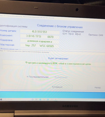

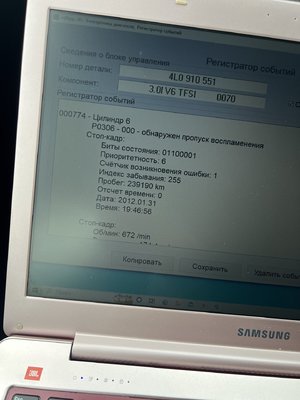

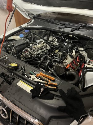

    Пропуски в одном цилиндре,три раза менял свечу,сдыхает,заливает через два-четыре дня.. Катушки местами тоже не помогло. Решил заменить форсунку,всё рабочее! Но,как оказалось дело не в форсунке а в каком-то сбое в электрической цепи. Подскажите ,куда капать,кто может сталкивался. А конкретней в чём ещё может быть проблема? Коса проводки,или…

    Кольца на легли,поменены ,всё в этом хорошо. Мотор гильзован. Ошибка вылетает лишь тогда,когда свечу заливает,спустя определённое время. Когда делаешь тест исполнительных механизмов,и проходишь именно форсунки,выдаёт на 6 ,сбой в электрической цепи. Возможно-ли,что повреждена проводка на сами форсунки?

    Воспроизвёл. По результатам теста исполнительных механизмов ,лишь она одна ошибка не даёт покоя. В теории,если всё нормально,форсунка тоже отрабатывает,не может-ли быть виной сама проводка на форсунку?

    Вот именно. Что на заведённом тест исп.мнханизмов,невозможен. Сама ошибка по пропуску вылетает ,когда свечу через определённое время заливает и она не даёт искру оно и понятно. А эта постоянно показывает при тесте . Что ими управляет?

    Что на неё смотреть,когда и она заменена. Как и форсунки,свечи. Я начал сначала,заменил свечи,катушки зажигания(хотя по ним в тестах никаких нареканий). Окей увидел подобное думал форсунка накрылась,разобрал,заменил. Проблема не ушла. Заменил косу в сборе,исключил все возможные косяки. Но неисправность в цепи никуда не ушла.
    есть предположения,куда дальше капать ,что ими управляет?

    Не путайте ошибку по пропуску и ошибку по сбою в электроцепи . Это разные вещи абсолютно .
