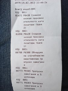

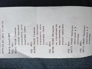

  19. НМакс
    НМакс Живу я здесь
    21 июн 2012
    1.327
    А 7
    Чек погасили, ошибки по двум катам были, вобщем правильно поступил что оба заменил, а не один.
      103 КБ
      128
  20. НМакс
    НМакс Живу я здесь
    21 июн 2012
    1.327
    А 7
    #20 НМакс, 19 фев 2013
    Блин. Как то боком фотка вышла
