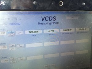

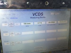

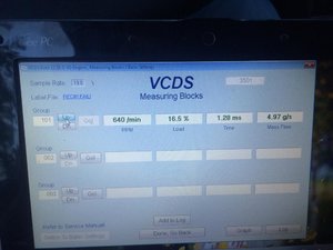

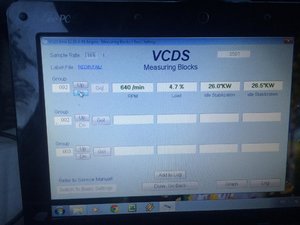

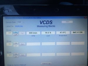

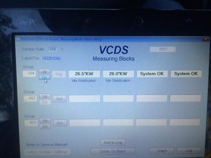

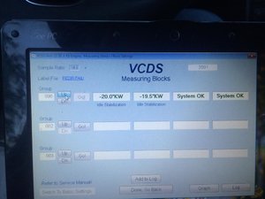

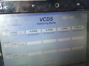

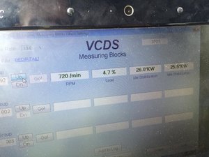

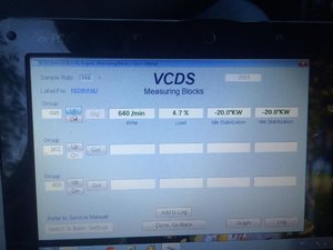

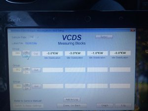

    Q7 4.2 FSI 2006г.
    Двигатель 4,2 BAR пробег 147000.началось так двиг затроил на горячую на ходу. подключил шнкрок показывал пропуски и ошибку по распредвалу P0014-004. Для диагонстики поменяли клапана с одной головы на другую, предварительно протерев клапана . при запуске ошибка ушла и двигатель заработал ровно. поездил недельку началось тоже самое. пришел новый клапан, поменял, ошибка ушла. проездил два дня и снова тоже самое только теперь ошибка Р0011-004. но она какая то плавающая, ехал нормально на светофоре порезче остановился и все затрясло, когда ехал до дома чувствовалось что она то она едит то не едит. если с холостых плавно на газ жать дергается потом чуть посильнее надавить на газ и она едит как ни вчем не бывало. Ошибки сохранил в файл. стер все, и она работает ровно ошибки не показывает. после этого пока на ней не ездил. Езжу на ведре "Кашкай".И еще когда меняли клапана местами подключали ВАСЮ и он писал ошибку Р0017, а мой VCDS писал Р0014-004.
    По цепям, цепи не брякали.
    работал тихо ровно.
    Помогите не знаю уже что делать.Один диагност приговаривает Фазик на валу заклинило. но если его менять то тогда проще все поменять и цепи и натяжители, все равно двиг снимать.

  3. igor33
    igor33 Заблокирован
    19 июн 2010
    19.979
    А6/С6 3.0i Q 05
    Мусор по масляным канал идёт, а сеточку видимо выдавило.

  5. igor33
    igor33 Заблокирован
    19 июн 2010
    19.979
    А6/С6 3.0i Q 05
    Ну если не проверяя натяжитель, то да.
    Снять клапана, продуть, промыть - и клапана, и каналы внутри головы. Клапана лучше чистить с подачей напряжения или аккуратно острым предметом сдвигать золотник в клапане. Если не лень, снять поддон и убрать из него весь "мусор". Ну и масло конечно заменить.
