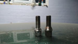

    Форумчане, кто сталкивался с проблемой подскажите.
    Машина Q5 3.0 дизель. 2009 г.в. Сегодня с утра завел машину, включил передачу (R), а машина не едет. Момент к колесам передается, такое ощущение что зажаты колодки. Вывесил одно заднее колесо, потом переднее. Результат один - прокрутить не возможно. Машина оборудована системой hold assist. Вчера было все Ок. Единственное отличие в том, что вечером поменял резину на летнюю, после чего на машине не ездил.

    При смене резины не смог найти болты (куда-то убрал осенью), поехал купил новые (на фото слева) которые оказались по резьбе чуть длиннее и куда-то упирались в закрученном состоянии.
    Самая распространенная рекомендация за эти 2 два дня - поставить обратно зимнюю резину. По сути, если б так поступил машина бы поехала.

    Мысли вслух. Справа болт для штамповки (конус), слева для литья (сфера).
