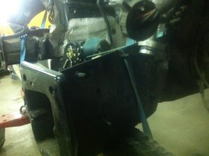

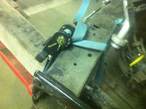

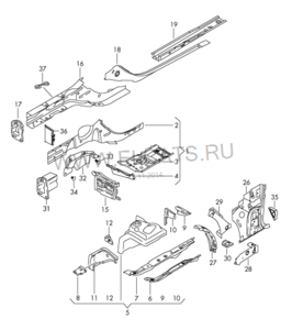

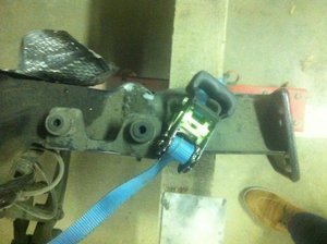

    Прилагаю фотографии, какие есть, и схему.
    Как мне объяснили на сервисе, они предлагают заменить детали 16, 18 и 19, а номер 2 - оставить.
    что вы скажете?

  4. Артем 993ква
    11 ноя 2008
    2.034
    А4/В8,2Т/q avant
    ровно не сделают!!! 100%
  5. Dr.Zahn
    Dr.Zahn Новичок
    16 ноя 2013
    57
    A6 4F 3.0TDI Allr
    Сделают с правильным подходом , на пассате сам сделал, нашел на разборе лонжерон и взял одтель детальки с екзиста больно дорого.
