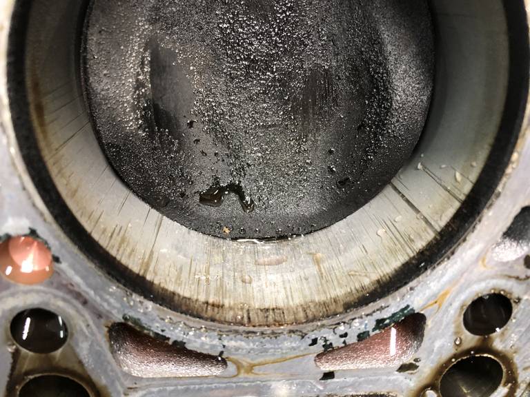

    Задиры надо смотреть первым делом. Вот сейчас капиталим...

    как их посмотреть ?

    Так эндоскопом, лучше чтобы голова только поворотная была

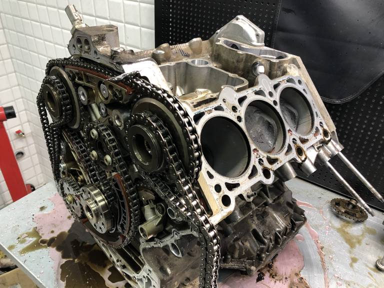

    Привет, на одометре 100 с копейками, цепи сильно вытянуты, верхние мелкие успокоители вообще уже сломаны.

    Мужики, в общем, посмотрел я с диагностом машину. По одометру 61 тысяча. По автокоду на январь 2018 года - 84000. Машина выставлена на продажу в октябре. Предыдущий хозяин на ней точно двадцатку на это время откатал. То бишь по факту мы получаем 100+ пробега. Послушали движок... Если смотреть на машину спереди, то с левой стороны уже есть посторонний шум - приговаривает цепь. С правой стороны всё тихо и чётко. Меня теперь терзают смутные сомнения
