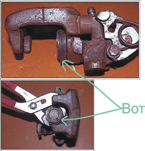

    Совсем меня запутали!:confused: Немогу купить пыльники задних тормозных цилиндров. В магазинах говорят их там несколько модификаций, померяй диаметр цилиндра. Померил - 34мм. Теперь говорят что таких нет в природе. Бывают 36, 29. :rolleyes: Тормоза дисковые, суппорт GIRLING, картинка вот http://www.elcats.ru/audi/parts.asp?mdl=005&unit=86800580
    Может кто сталкивался, помогите... :cry2:

    По рисунку двадцатый справа вроде.
    Нет не пыльники пальцев суппорта, а именно пыльник цилиндра, хотя все это идет в комплекте. Но вот какие мне подходят почемуто по каталогам определить немогут в разных магазинах. А стоят 300 р. комплект - наугад брать нехочется.

    В пятницу перебирал суппорта поехал в кэмп сказал модель бла бла бла 190 р комплект на 2 суппорта Lucas.
    В комплекте мыльник поршня кольцо поршня и пимпа на штуцер

    Недавно покупал. Зашел в магазин сказал ремкомплект для супорта заднего Girling и все 250 рублей все подошло.

    бывают 34мм и 36мм позавчера соседу менял.....меняй магазин!!!

    А не 36мм и 38мм ли?
    У меня так точно 38 стоят! (две недели назад менял поршень со всеми резинками, боялся что не подойдет, ибо 36мм не продаются, да и 38мм поршень не просто найти!!!:( ... но все "обошлось"... :) )

    Во всех крупных магазинах, продающих а/запчасти у нас в городе, мне отвечали что таких не бывает! А в одном "маленьком" сказали что бывают, но сейчас нету...
    Поехал на рынок и из всего количества павильонов , только один имел новые поршни продающиеся отдельно от супорта... Причем, продавец сказал что имеются в наличии только 38мм а 36мм как он ни заказывал их ему не везут (типа ужасный дефицит, про 34мм вообще ничего не сказал)... мне повезло, у меня оказался именно 38мм.!!! Фирма какая я уже и не помню(ясен пень левак какой то) но стоил он 450р.
