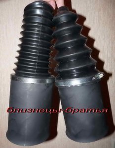

    Данил подскажи, что за пыльники стоят на фото :
      358,2 КБ
      220
