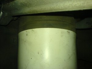

    Замерил сегодня длину окружности поработавшей направляющей, она составила 410мм, соответственно это диаметр 128,7мм! Толщина стенки около 1,5мм, получаем внутренний диаметр 125,7 мм.
    Длина направляющей не столь важна, главное чтоб нижний край направляющей был ниже на 2-3 см края складки баллона в максимально растянутом состоянии стойки! От верхнего обжимного кольца отступил 5-6 см, думаю это тоже не принципиально, нам ведь важно усилить только область складки.
    По поводу прочности-это не пластик, который действительно очень хрупкий, а материал очень эластичный, напоминающий капрон.
    Каждый день менять не придётся, езжу уже без 2-х дней месяц, и дороги были не самые ровные(кто был в Валищево подтвердит).
    На фото поработавшая направляющая, видно расширение у верхнего края.
