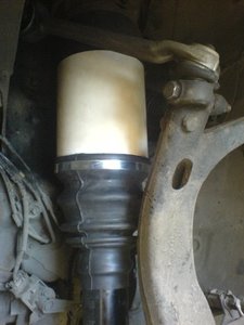

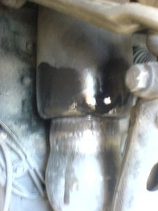

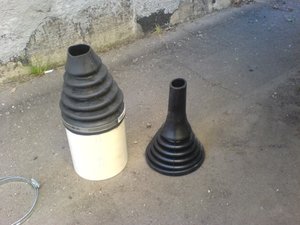

    Теперь по поводу направляющих: у меня не было технической возможности сделать металлические направляющие, поэтому реши поэкспериментировать, пойти по пути наименьшего сопротивления, купил с супермаркете ОБИ трубу (первое фото), и в в магазине автозапчастей для нашемарок, пыльник кпп КАМАЗ(второе фото, на направляющей, уже обрезанный на фото слева, и в оригинале, на фото справа, тогда не знал про пыльник от москвича!).
    Герметик заливал, за пару недель до этой процедуры, правый баллон у меня даже "поплакал", вытекало связующее звено хай-гира, останавливаться на этом не буду.

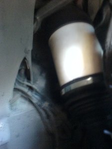

    Ну вот, поддомкратил машину, снял колесо, стойка растянулась на всю длину, обнажив свой грязный, от смеси налипшего песка битума, поршень. Я его хорошенько почистил, прошкурил мелкой наждачкой до гладкого состояния, обработал силиконовым спреем (по совету danelli) место контакта подушки поршнем (фото 3), открутил один болт который держит стойку на прямом нижнем рычаге, собрал пыльник с направляющей(первое фото), надел на стойку снизу, труба плотно села на баллон(фото 4), всё собрал, завёл, накачался баллон(пятое фото), верх направляющей автоматически развальцевался, на пятом фото видно, но плохова-то.
    С такими направляющими езжу в скоро как месяц, соответственно с залитым герметиком уже скоро как 2, по ощущениям, кажется как будто по-собранней стала машина, меньше в поворотах кренится.
    З.Ы. По моему эксперимент прошёл удачно, сейчас думаю на задние замутить.

    а труба современем не прорежет балон?

    Нет.
    Внутреннюю фаску трубы я загладил мелкой шкуркой+верхний край трубы развальцевался под давлением баллона, и собственно трения там никакого нет. Сегодня был в сервисе, менял опоры мотора, так вот по гарантии меняли верхние рычаги, снимали стойку, никакой протёртости на краю направляющей я не обнаружил, и форму направляющая приняла отдалённо похожую на туареговскую, т.е. немного расширенная кверху, и в области складки.

    Ребят, не знаю как у вас, у меня точно - Москвичевский пыльник не налез на передний баллон, он лопнул.
    Правда стоит отметить что пыльник был уже старый, баллон грязный и без силикона. Но есть одно но!
    Старый Москвичевский пыльник был сделан из более мягкой резины чем новый! Все валяется в габажнике!
    Про пыльник от ручки КАМАЗА - Спасибо!!!

    Внутренний диаметр трубы какой? И толщина стенки? И еще фотки бы получше на раздутом баллоне, чтоб грыжа была видна. А то такое ощущение, что трубу давлением разнесло до размера надутого баллона.
