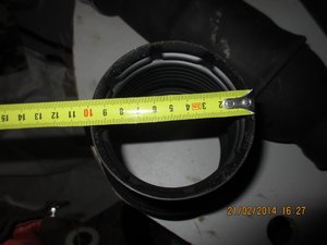

    Пыльник[​IMG]диаметр большой 120 мм малый 70мм

    от чего такой?

    От чего бы не был - обтянет его по груше и порвёт.

    120мм нормально должно быть

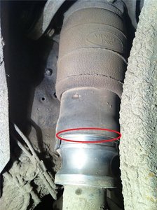

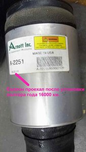

    Меня мучает такой вопрос нужен ли пыльник на Арноттах. Сомневаюсь потому что на них идет пожизненная гарантия.

    Получается любой портится. А второго поколения как ходят интересно? Я себе первого поставил. Теперь вот сижу и думаю надо было на второе потратиться.

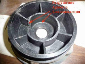

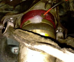

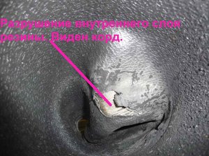

    У первого покаления болячка- это верхняя пластиковая чашка. При пробое отбойника она трескается, отбойник с побломками чашки падает в складку и там протирается рукав. И ещё часто срывают резьбу штуцера. Ещё бывает травит между пластиком и нижнем аллюминием.
    У второго покаления болячка- это узкая направляшка. Идёт отслоение колда внутри баллона.

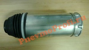

    Ремонтируем мы их
    По Febi - (05046) Такой стоит.

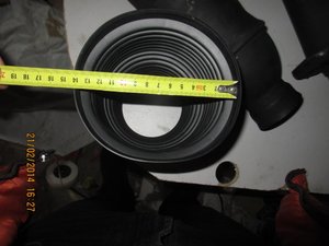

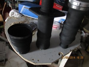

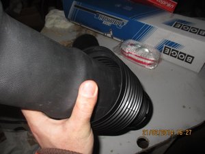

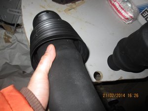

    Подскажите, я купил 4 пыльника от Q7. Начал примерять на новые баллоны и что то у меня размеры ни те... Или это когда встанет баллон будет как раз???

    Да и еще на зад нужно другие быльники? там же нижний диаметр больше...

    Странно, вроде уже завсегдатый форума, а чего-то не дочитал. Пыльники ставятся на наружные направляющие гильзы! Из металла, например. В твоем случае - это диаметром 140 мм. Просто пыльниками не отделаешься. :umnik:

    Миш ты прям как в анекдоте чем отличается сосиска от сердельки...ничем серделька та-же сосисуа но в возбуждённом состоянии... Ну кто на ненадутый баллон меряет пыдьник???

    А кто сказал, что эти пыльники вообще подходят к оригинальным баллонам? Они применимы только к арнотам 2-го поколения. А в оригинальном исполнении груша поршня застрянет в гофре пыльника и пыльник неизбежно зажуётся или порвётся. К оригиналу подходят пыльники от ауди сотки.
