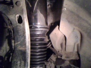

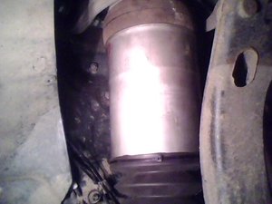

  4. ynek
    ynek Участник форума
    5 июл 2010
    115
    Mercury Mountainee
    Пыльник лучше надеть на направляющий стакан.

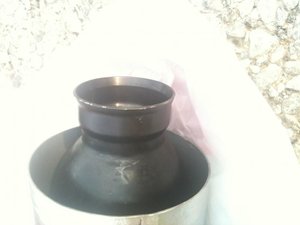

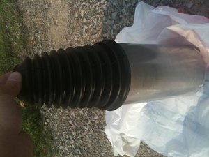

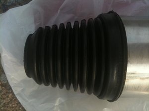

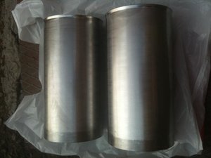

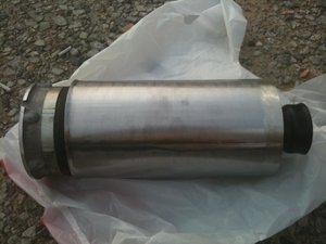

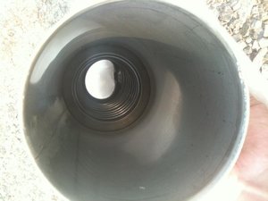

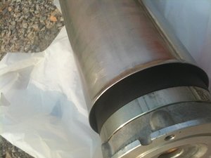

  5. Tank19
    Tank19 Участник форума
    28 мар 2011
    315
    allroud 2.5 TD BAU
    Сделал я себе направляйки: нержавейка, диаметр внутренний 125, толщина стены 1,5мм, длина 250мм, + развальцованный край. Приобретен пыльник феби 05046, я его натянул, но мне не нравится как он сидит, может так и должно? у пыльника маловат диаметр, я его пробовал протянуть через грушу пневмобаллона! а какой пыльник от Туарега, он больше? если можно скинуть фото с размерами!

    В чём помочь, чем не нравится пыльник? Поконкретнее.
  8. allcooper
    allcooper Живу я здесь
    22 авг 2010
    2.985
    Audi Q3 2.0 170л.с
    Внутр. диаметр 125мм маловат будет...., пыльник нормальный, длинна то-же.
  9. Жексон
    Жексон *******
    7 сен 2009
    6.116
    Через какую грушу и за чем, ты его пробовал протянуть?
  10. Tank19
    28 мар 2011
    315
    allroud 2.5 TD BAU
    а почему 125 маловат? я только и встречал на форуме что люди ставят 125мм! я выше писал но ни кто ни удасужился поправить!
    на счет груши. это на переднем пневмобалоне, утолщение металла с низу где складка! когда авто пойдет на 3 и 4 уровень то направляйка поднимется выше груши и потащит за собой пыльник, во он и с трудом пройдет, а может и порвется!

    Возможно я плохо читал форум, но осталось в памяти, что под "гильзой" ни чего не должно вылазить вплоть до 4-го уровня.

    а какой размер нада делать? я эти направляйки сделал на заказ! я мог бы любой размер сделать!
    да к стате трубы с внютренним диаметром 125, в природе не существует!

    При подняти на 3 и 4 уровни, пыльник немного растянется, направляйка никуда его не потащит! При твоей длине направляйки устанавливай на 3-4 см от опресовочного кольца, а нижнюю часть пыльника в свободном состоянии крепи на аморте хомутиком. Пыльник довольно хорошо растягивается и сжимается когда работает стойка, во всех положениях! Уже года полтора езжу так, никаких проблемм. Всё целое!
