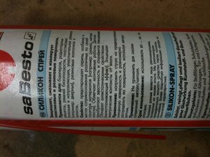

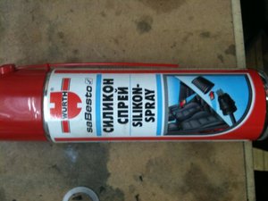

    чем смазывать резину баллона в складке? как на счет талька? ели есть то фото баллончика с составом для смазки!
    и как как складку вернуть обратно, я полностью растянул баллон?

    Силикон для соединения пластиковых труб (гель), а разправить давлением (я колхозил шланг от компрессора на фильтр топливный от жигулей, прозрачный, тонкой очистки. А фильтр заворачивал в резьбу куда трубка должна заворачиваться)

    а можно фото или название силикона! мне баллон надо обратно заправить!

    такое средство пойдет для смазки баллона в складке?

    В принципе да, но он сохнет быстро, я фотку вечером скину, сейчас не дома. С кпк сижу.

    Может быть просто залить того же герметика немного, он и не сохнет и для резины как раз.

    SRF. как там с фото?

    1
    2
    вота того чем я мазал не нашел, видать стер, но типа того.
    Сантехническая силиконовая водостойкая смазка.
