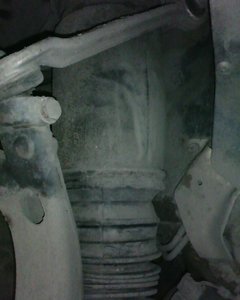

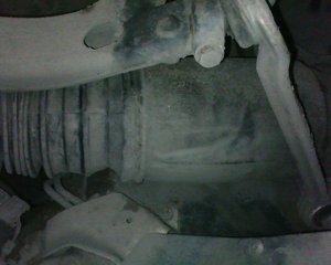

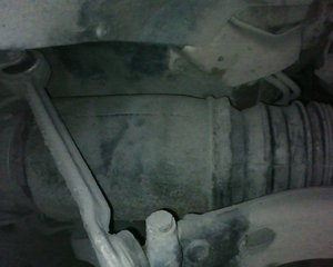

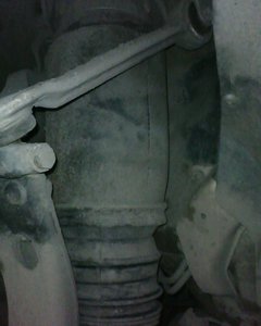

    направляйка из ПВХ воздуховода оказалась не надежной... по 2 раза менял опять лопнули... Решил проблему покупкой камазовского резинового воздуховода на 130, воздуховод сделан из толстостенной резины короче встало все очень даже хорошо, цена вопроса 2500 тенге теперь на вторую сторону сворганить надо... ИМХО более выигрышный вариант, потому как пластиковые лопнули и могли запросто прорезать балон... внизу все тот же пыльник от ауди 100

    А ты её поставил до верха баллона или "грыжу" сверху оставил?

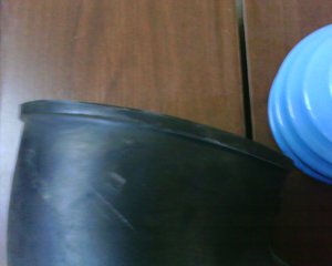

    сантима на 2 ниже верней алюминьки, нарисовалась проблема внизу хомут не держит, чем бы ее приклеить что ли... бортик на воздуховоде отлит но он маловат думаю в верхнем положении аудюшный запросто соскочит... вчера менял резину, хорошо проверил хомут, так бы на ходу свалился... пришлось его снять на пока... вот думаю чего бы там замаздырить!

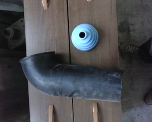

    подача воздуха то ли на фильтр, то ли уже с фильтра насколько я понял, особо не спрашивал диаметр 130мм выглядит в форме буквы Г визуально около 80см по длинной стороне, по этой же стороне внизу есть бортик 5-6 милимов. как то так, если получится сфоткаю, выложу, сидит на баллоне очень плотно...

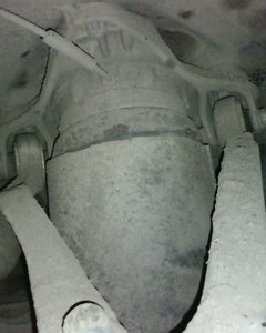

    Я все веду к чему - выполняет ли рукав от камаза свои функции по обжиманию баллона или раздувается вместе с ним? Тогда чисто для декорации. Сфоткать сможешь верхнюю треть надутого баллона с надетым воздуховодом?
  17. russian
    russian Участник форума
    13 дек 2010
    249
    Audi Allroad 2.7 biTurbo 6МКПП

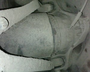

    выдувает его...

    Это уже подрезанный воздуховод так то он длиннее см на 40

    Пневмобаллон не зажимается этим рукавом, толку от него нет, кроме как защита от грязи, а это только 10% успеха. Я тебе больше скажу, когда натягиваешь старый рукав от нашего баллона на новый, то он обжимает гораздо лучше, потому что армированный.
