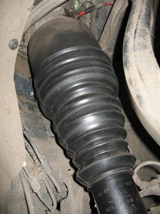

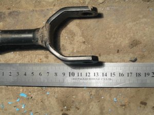

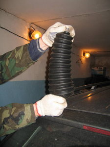

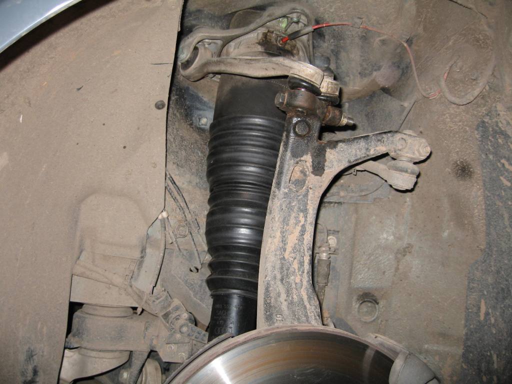

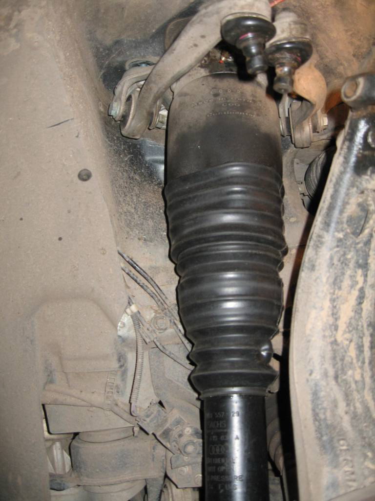

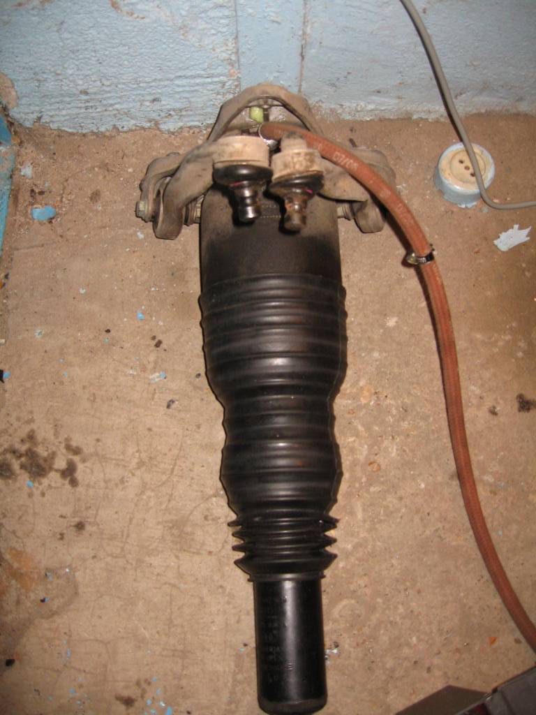

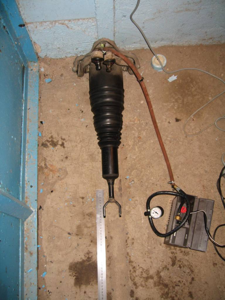

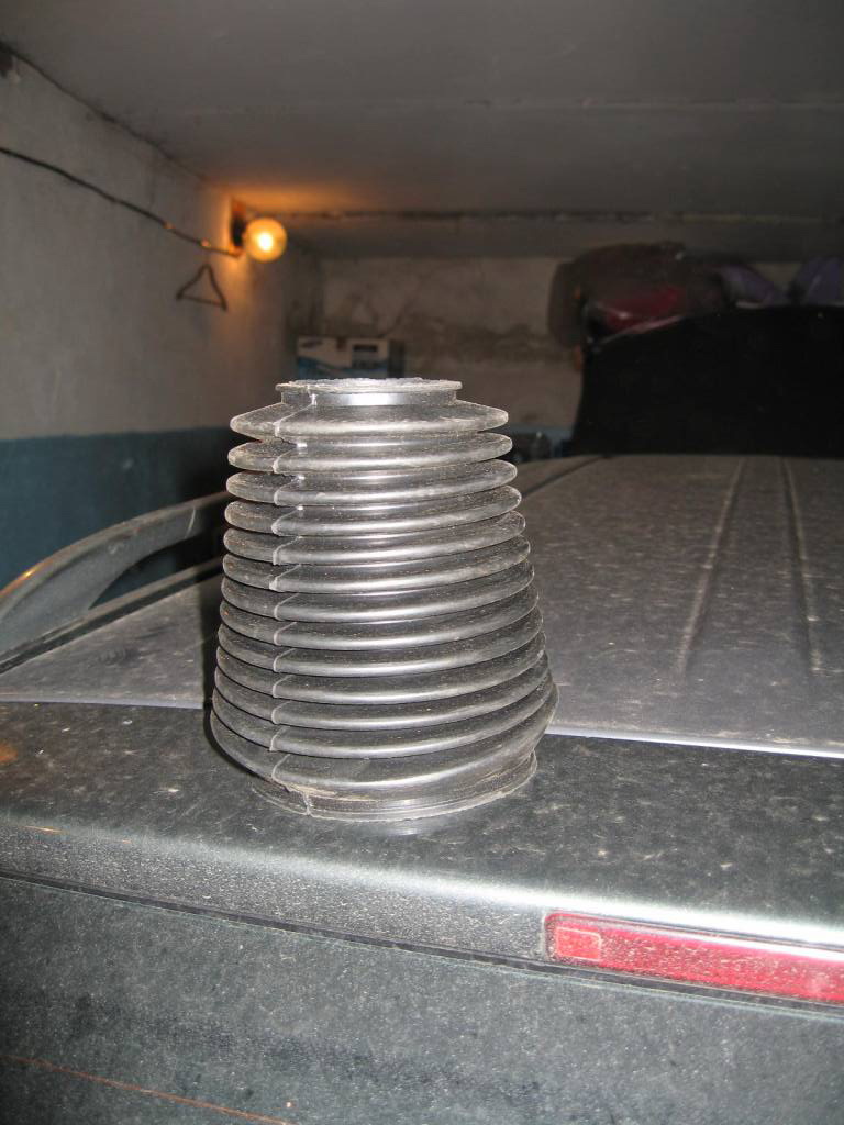

    Как и обещали, мы с фо мотя провели эксперимент по установке пыльника не передние пневмо баллоны, вот фото отчет!:)
    №1- Только сняли с авто
    №2- 3 месяца назад делел заливку герметиком Hi-Gear, был залит большой объем 300мл. потом поняли куда он делся и почему не сработал как надо, при этом мы убедились что консистенция и цвет и запах герметика не изменились.
    №3- вот собственно пыльник
    №4- он же
    №5- пыльник натянули на баллон, предварительно все вымоли, высушили и обработали силиконом
      140,8 КБ
      2.424
      79,5 КБ
      2.535
      142,8 КБ
      2.467
      120,8 КБ
      2.364
      149,2 КБ
      2.952
    1 человеку нравится это.
  2. sim_a100_2.3_92
    sim_a100_2.3_92 Старожил
    6 дек 2003
    29.435
    ВАЗ 21083
    Он же будет зажевываться в складку в случает такой установки.

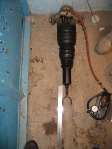

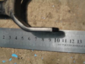

    №6- с помощью компрессора создали давление 3 атм в баллоне и поставили рядом линейку чтобы увидеть ход аммо...
    №7- линейка крупный план
    №8- опять линейка и баллон спущен.
    №9- баллон спущен, давл 0, видно что ход подвески при этом давлении от 0 до 3 атм почти 4 см.

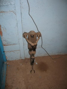

    №11- без колеса но пневма накачана от системы примерно 1й уровень
    №12- все собрано, положение №2 пневмы, колесо повернуто до упора и вот она...

    согласен с замечанием, и вообщем то "зажевывает" его туда... но я не думаю что плохо от этого будет баллону.

    Интересная работа. Не будет ли верхний обрез пыльника работать в качестве ножа и потихоньку пилить пневмобаллон, там складку вижу. Удачи в испытаниях!

    Однозначно не будет, материал пыльника это простая резина, а наша пневма всетаки армированная. Да и пыльник сидит на баллоне как влитой. А вообщем поживем увидим, моя передняя подвеска уже пробежала 70тыщ и летом потекла. все сделано чисто ради эксперимента для того чтобы иметь опыт на будущее.

    И еще один немаловажный момент, спасибо Usek'у за идею пыльника от москвича 2141:beer:, применили именно его. цена пыльника 80р/штука :rofl: купил на авторынке

    А что за пыльник? Фото есть?
  12. Лис_Уфа
    Лис_Уфа Живу я здесь
    4 июл 2009
    1.677
    Газель 7ми местная
    http://www.audi-club.ru/forum/showthread.php?t=152449&page=19
    тут написал пост №380
  13. sim_a100_2.3_92
    6 дек 2003
    29.435
    ВАЗ 21083
    Пыльник из старого баллона. Фото нет. Натягивать надо до середины нового. Если натянуть выше до колец, то смотрится красивее, но зажевывает.
