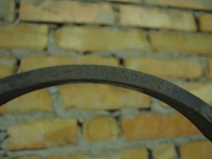

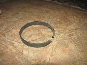

    установил на днях арнотты вторые с пыльниками. для проставки на направляющую использовал уплотнительное кольцо гидроцилиндра от чего-то
    пришлось его немного подрезать, т.к. радиус больше. Всё село на свои места!

    2х2,7бт на пневме
    Ставлю уже без переходных колец, натягиваю пыльник на направляющую выше на 1 переход гофры, хомутаю и обрезаю излишек пыльника сверху хомута. Получается ещё симпатичней, да и хомуты 110-130 легче купить.
