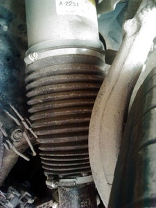

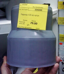

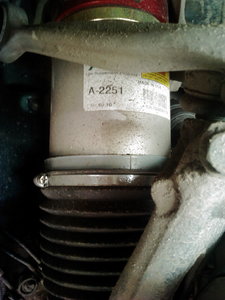

    Небольшое дополнение к изысканиям Данилы. Для кольца идеально подходит пластиковый переход со 110 на чугунную трубу (на фото 1), который можно купить в любом магазине сантехники. Разрезанное кольцо идеально одевается на направляющую без щели (фото 2,3). Даниле респект!:beer:

    Красавчик:thumbup:. Спасибо за дополнение! По фотке вижу, что нижний хомут затянут на самом конце поршня пневмобаллона, а не в узком месте, как у меня - не боишься, что слетит вниз, пластик гофры довольно жесткий и скользкий?

    #59 sjv70, 8 май 2010
    Думаю, не слетит, затянул очень плотно, кроме того, уже прокатался почти месяц, и недавно проверял - сидит как влитой!
  20. demidrol
    demidrol Music tuned for life
    6 ноя 2007
    6.450
    VW
