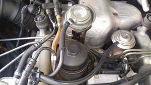

    Тут на днях слушал с товарищем как мотор работает.Сидел за рулём давил на газ:)Товарисч мне говорит,что мол в трубке прозрачной,через которую топливо проходит, пузырьки появляются когда газуешь.Поменялись местами с ним,и вправду,пузырьки пробегают.Трубка,про которую говорю на фото
    Вопрос:откель пузырьки-то?
    Проверил все топливные трубки,нигде протечек нет,всё сухо.

    Из бака пузырьки из бака дружище....
    Чем быстрее найдешь подсос, тем целее тнвд останется, а иначе карачун ему будет.

    Подсос воздуха-надо удалять, у самого недавно была такая проблема-беда, надо вакумировать.

    Подсос через клапан ,фильтр,трубочки иначе тнвд в ремонт.

    Как вычислить откуда подсос?Способы?Не мылить же соединения:)

    В обратную сторону может не продуться так как масленная пленка ,а вакуум покажет что есть подсос и поочереди исключая узлі подсоса найдеш -сам так делал,на станции єтим незахотели заниматься.

    В большей вероятности подсос гдето в моторном отсеке в баке -исходя из моего вариана маловероятно.

    Не стоит исключать и нарушение герметичности самого ТНВД из-за износа некоторых елементов.
    Другое инфарктное место это пластиковый наконечник-насадка на топливном фильтре - правда я не совсем уверен, если подсос воздуха оттуда, будут ли видны пузырьки в трубке.

    если пузырьки только при газовании - подсос воздуха на 99% в баке. при разгерметизации в моторном отсеке воздух в прозрачной трубке появляется после стоянки. я второй год уже с этим борюсь((( для начала стоит сделать опрессовку: снять трубки с бака под задним сидением, заглушить обратку и подать 2-2,5 бар в трубку и промылить ВСЕ соединения под капотом. пузыри покажут, где негерметично ...

    Сначала замени топливный фильтр, если он забит, то это не воздух в трубке, а вакуум.

    Подсос был у обратного клапана и на обратке форсунок-при прогазоке воздух шел мама не горюй!

    Если подсос в насосе то там будут подтеки на валу.
