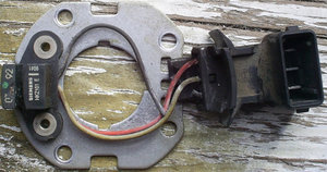

    #11 Asmoday, 20 авг 2014
    снял трамблер и датчик Холла, похоже ему конец...:mad:
  12. Mjasa
    Mjasa Живу я здесь
    9 июн 2012
    1.068
    FF3 универсал
    аккуратно восстанови черный провод и проверь, может дело только в обрыве и было.
  13. Engineer
    Engineer Старожил
    25 сен 2003
    13.295
    Сделана в Баварии
    Фигасе, доктор Хаус :D
    Как определил? Или провод при демонтаже оторвал?

  15. Pav_lion
    Pav_lion Живу я здесь
    2 окт 2009
    3.079
    1,6 ADA
    Если восстановишь и всё заработает, приклей провода к пластине. Они не будут поддаваться вибрации и узел станет практически вечным. Просто через какое-то время, в месте пайки может произойти обрыв. Пайка, она такая, с..а, хитрая.
  16. Engineer
    Engineer Старожил
    25 сен 2003
    13.295
    Сделана в Баварии
    Позволю себе не согласиться: На проводах виден след от прижатия пластиной, да и вибрация-весьма быстрая штука, на моей за 23 года пока не отвалились провода, впрочем, у большинства тоже (бочек с ДХ на форуме полно).
    Пайка, она такая, с..а, хитрая соглашусь. Но тут вроде, паяли на совесть.
  17. Mjasa
    Mjasa Живу я здесь
    9 июн 2012
    1.068
    FF3 универсал
    Дык это, после первых шаманств с трамблером вообще ж перестало. Окончательно проводок отвалился и каюк.

  18. Asmoday
    Asmoday Участник форума
    18 авг 2011
    473
    100/С4 2.0 AAD + A8 D2 рестайл 2.8 APR
    пугает скол на самом датчике. Не очень хочется паять, клеить, собирать(руки вроде не из ж... растут) и окажется, что зря весь гемор. Не лень конечно, просто знать бы что точно попрет...

  20. Mjasa
    Mjasa Живу я здесь
    9 июн 2012
    1.068
    FF3 универсал
    Можно просто отвертку в зазор вставлять.
