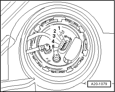

    3. в ELSA описан способ проверки датчика топлива не вытаскивая его. Проверяются значения сопротивлений между контактами штекерной колодки насоса в баке.
    На автомобилях c 3-кабельными датчиками 5 гнезд штекерной колодки зарезервированы под датчик уровня топлива -G-.
    Для измерения сопротивления подключить мультиметр к контактам -2- и -3-.
    Датчик на нижнем упоре: ок. 270 Ω.
    Датчик на верхнем упоре: ок. 70 Ω.
