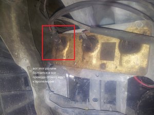

    Вообщем проверил. Вентиляторы включаются. Но реле по прежнему эпелепсит. Какая реле от ваза подходит и от какого ваза?? Чисто проверить.. и меня еще вот чо смутило. Или лежать под машиной то на левом лонжероне преклепана пластина и кней иду провода от вентеляторов и вот тот разъем к которому идут провода разболтался и его ни чем не прикрутиш ((( я бы фотку скинул но не знаю как с мобилы эт делать.

    Что ж ты раньше молчал, что менял уже реле? Забей, похоже, проблема у тебя не в датчике и не в реле, а вот как раз в той пластине под лонжероном. На этой пластине находится сопротивление в виде, если не ошибаюсь, спирали из нихромовой проволоки. Это сопротивление нужно для 1-й скорости. И там плохой контакт в соединении. Из-за этого и реле трещит у тебя. Так что восстанавливай нормальные контакты в соединениях и проблема должна уйти. Сопротивление на разборке купить можно.
    А можно высверлить заклепки, разобрать корпус и посмотреть, что внутри творится. Попробовать починить.

    вот фотку сделал лежа под машиной ее даже выкрутило в другую сторону

    Ищи новый резюк. Чего тут думать-то...
