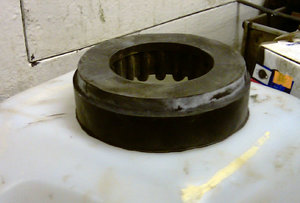

    Судя по экзисту три розовые это для а/м со спортивной
    подвеской, как и в моем случае. А вот насчет белой метки история умалчивает, думаю это третья розовая. С задом я поступил так:
    [/ATTACH]
    С передом надо подумать. Какой объем был у того аванта, по массе больше всего подходит 4,2 - он на 15 кг легче нашего урлика. в принципе тоже можно вставки замутить или еще наварить
