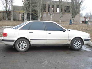

    занимался подобным на Б4, купил новые стояки+новые оригинальные пружины (как сказал продавец - сцука), вобщем машина осталась как была, не поднялвсь ни грамма, а через 3 мес. вообще упала ещё ниже...вобщем взял проставки под пружины резиновые (по-моему от класики)+ старые пружины , подогнал по месту, поставил сверху пружины и так по сей день она ездит, правда уже под другим наездником :)
  8. Алексей_100_AAH
    Алексей_100_AAH Живу я здесь
    30 май 2008
    1.103
    A6 Quattro 2.4 '98
    получилось де-та так :)
