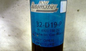

    Гарик спасибо позновательно... а чё за херь от таза???:shock: я так понял проставка под пружину??? кстати а как рулится ? валкая маш стала?

  14. garik2045
    garik2045 Участник форума
    23 июл 2010
    223
    Allroad 2.7ТТ АРВ
    У меня занние стойки и пружины от С6, они низкие изначально, поэтому пришлось под пружины вколхозить резиновые проставки от ВАЗ 2108, если пружины другие поставить - они не нужны. А машина стала конечно чуть повалче, но не критично - привык в момент, больше 200 км\ч я не зажигаю, дискомфорта не ощущаю. Конечно на пневме другие ощущения, но и совсем за другие бабки.:f1:

    ну это да... но и платить бабло которого ща реально нет...тоже не в кайф..:cry: кризис мазафака докатился и до пневмы моей.... кстати очки тебе идут:thumbup::thumbup: Гарик а номерок стоек от а8 не помнишь??

    Allroad 2.7ТТ АРВ
    Там фотка стойки есть
