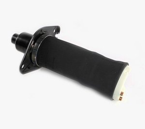

    Я имел виду стойку с пневмобалоном в сборе.

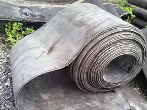

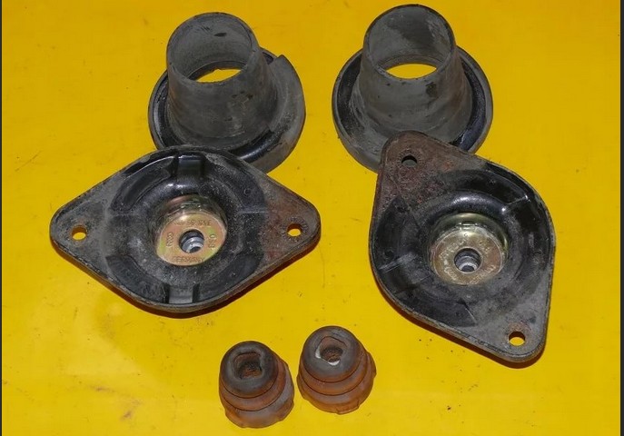

    Внутри они почти одинаковые. Единственно, надо будет резиновую проставку (типа, вырезать из транспортёрной ленты или прикупить отдельно) и пыльник с отбойником.
