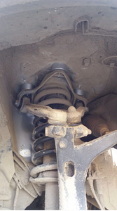

    Изуродовал машину!!! Самоделкин блин!:ded::rant:

    Мне кажется на задней подвеске он много лишнего разобрал.
    Заднюю стойку менял сам несколько раз, открутив только верхний рычаг от цапфы.
    Может стойку с пружиной так не получится поставить, но родная со спущенным баллоном выходит.

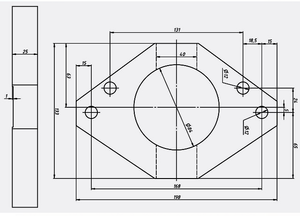

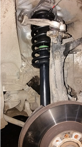

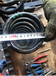

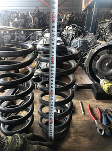

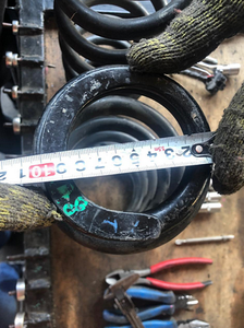

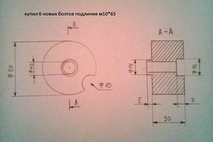

    Для перехода на пружины мне понадобилось.
    Две передние стойки от Audi A8 в кузове D2 (желательно в комплекте с пружинами отбойниками и т. д.),
    естественно две верхние чашки передней подвески (крепление к кузову) от любой Audi А6 С5 (под обычные пружины) и два комплекта проставок под них (чертежи выкладываю, на каждые три штуки одна из них с выемкой как на чертеже) высотой 20мм. Две передние пружины от той же Audi A8 D2 с мотором 2.4- 4.2 литра, это 8-витковая пружина с сечением прутка 16мм.

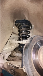

    Зад.
    Задние стойки в сборе с разборки (дешевле и надёжней, опять же отбойники и чашка в комплекте) от Audi A6 C5 quattro avant (универсал) желательно с двигателем 2.4 и выше (Высота штатной пружины 300мм. Толщина прутка 14.25мм. Наружный диаметр 128мм). Ещё, закупаем задние пружины от Honda Odissey полный привод, второй генерации RA6. Задняя пружина от хонды идентична аудюшной задней, только длиннее на 30мм, то есть - высота 330мм, толщина прутка 16мм, наружный диаметр 128мм. Подгоняем хондовские пружины по высоте под 300мм, срезаем один верхний виток. Собираем обратно, а аудюшные пружины можно продать. Изготавливаем проставку под заднюю стойку (чертёж прилагаю), высотой 20мм.
    Всё это вкорячиваем по штатным местам.
    После данных переделок, клиренс должен быть в пределах 270-290мм от порога до земли. Все детали брались с разборки в хорошем состоянии и обошлись 12000 Р/Р.

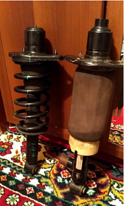

    а вот если пневмобаллон срезать, то верхняя опора окажется точно такой же как под пружины? или только снаружи похожа?
    скаредно платить 4+4 за неизнашиваемую болванку, а баллон один всё равно порван
    кто-нибудь знает точно?
