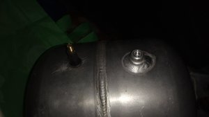

    Всем доброго времени суток!!! Есть вопрос по теме. Можно ли, врезать доп штуцер и принудительно закачать в систему воздух через рессивер, дабы поднять машину???
    Может кто делал что то подобное?

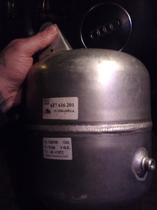

    Всем привет! в общем, вклеил сосок от бескамерки. поставил на место. качнул туда 5 атм. но подвеска ни на мм не сдвинулась. давление в рессивере набралось а подвеска стоит! в чем прокол? есть какой то клапан или банально конденсат в трубках замерз????:dash::dash::dash::dash: IMG-20190121-WA0038.jpeg
  18. quattrosens
    quattrosens Старожил
    21 сен 2010
    17.156
    Франция
    качать нужно не 5 а 15бар
  19. Dr.kuk
    Dr.kuk Новичок
    5 фев 2016
    92
    AUDI Allroad quattro 2002г. 2.7 бт. 256л.с
    Т.е пока 15 ему не вдуешь, ни на грамм не поднимется?( В комфорт.)
  20. quattrosens
    21 сен 2010
    17.156
    Франция
    Мин. 11бар... и зажигание включить и иногда попробовать поставить в лифт, если настройка доступна
