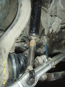

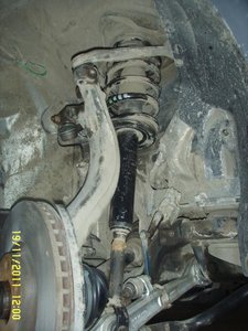

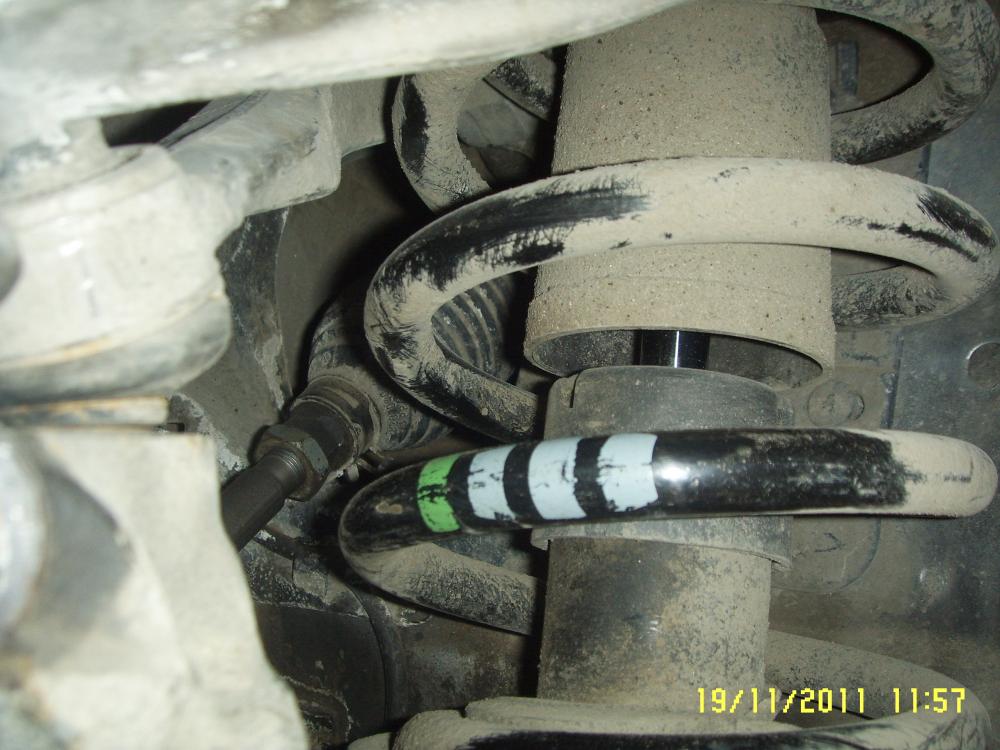

    Я когда катал на пружинах одно время:down:, стояли пружины, перед 1 метка зеленая, 3 метки серые, зад, 1 метка зеленая, 2 метки синие, держали нормально. стойки делал на проставках, перед наваривал, зад толстая, твердая резина.
