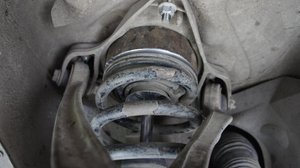

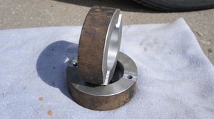

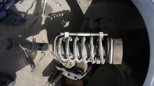

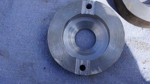

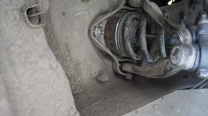

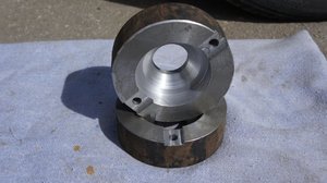

    ну вот наконецто я закончил замену пневмы! хочу тоже поделится опытом! по поводу задка писать не буду так как проставки делал как и у всех, а вот с передом я замарочился по своему!!!! высота проставки 4 см.

    Ну да, так то здорово))) Только тачка потяжелее стала.

    allroad 2,7 BES
    5 кило на езду не скажутся

    Allroad'02 AKE МТ
    неплохой вариант:thumbup::thumbup::thumbup:
