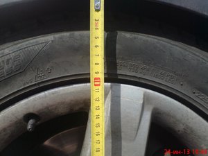

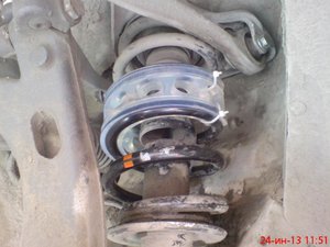

    Ребят, вот поставил себе пружина с амами,пока без наварки и проставок, низковато, да и пробивает передок часто. Задался вопросом: вот если наварить ам и поставить проставки на зад, машина ведь только поднимется вверх, а проблема пробивания ама останется. Если как вариант переварить нижнюю чашку( выше поднять), соответственно и в высоту машина поднимется и пробивания пропадут, как считаете такой вариант? И хотел спросить кто сделал себе уже не пробивает на кочках, и с какой скоростью по трассе курсируете?

    а какие аммортизаторы и пружины использовал, не забывай, что оллроуд потяжелее будет А6 в том же кузове, у меня лично ничего не пробивает

    Поставил такие же как тут описывали от А6(4ВС5) Авант. на пружинках маркировки (1 оранж и 2 белых, фото прилагаю), амы спереди билштейн сзади сакс. Доработку пока еще не делал, аморты не наваривал . Даже при малейшем кивке удар штока(. Просто может я не правильно думаю, поправьте если что, но если удлинить ножку амортизатора, машина поднимется, а пружина так и останется в этом положении, и будет дальше пробивать. И вот какая мысль меня мучает: если чашку переварить выше, на то же расстояние что и удлиняется наваркой, то рабочая зона ама увеличиться и он не будет бить в отбой , а за одно поднимется машина.Сейчас примерно машина зад в 1,5 положении, а морда колесо вровень с накладкой.

    Ставил от аванта, дизеля. Пружины такие.... мама не горюй, 2 пары стяжек сломал пока ставил. Ничего не пробивало.

    А на вскидку если судить по цвету рисочек на пружинах они мне не подходят? или где? я так думаю что по весу они не предназначены на 2.7, хотя там разница в двигле по весу чуть:shock:
