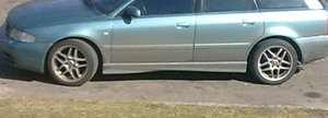

    к сожалению, клиренс с теми пружинами я не замерял. но авто сидело высоко. сами по себе они жестковаты, на перпендикулярных движению волнах (а у нас тут местами такой асфальт, что просто "закачаешься":)) автомобиль сильно потряхивало. пружины 1be я покупал б/у с аванта 98 года. аморты оставил старые поскольку им 1 год. по каталогам производителей задние применимы для 1ba/1be, а передние только для 1ba. у задних длина штока одинакова для обоих типов подвески, передние "спорт" чуть короче. после замены авто стало мягче, подвеска стала более энергоёмкой. клиренс уменьшился сантиметра на 3. зад ещё хотелось бы уронить на 2 см.
    сегодня вечером замерю расстояние от кромок арок до земли.

    Kind, перед 65,5, зад - 67,5. колёса 225/45/r17. зимой на 195/65/r15 на несколько см ниже за счёт "проседания" резины. а у тебя сколько?
