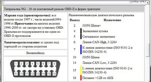

    Если кто может скажите - машина 1999 года (мотроник 3.8.2), протокол по к-линии какой вольтаж должен быть на каждом из проводов. Разъем в приложении. Спасибо.

    Вопрос не очень понятен, 16 пин +12 волт. Какой еще вольтаж нужен?

    У меня обрыв. С электрикой на вы. Включаю зажигание и тыкаю мультиметров в каждый провод зная заведомо, какие значения должны показываться при работающей системе. Таков мой план.

    16 +, 4 -, 5 -, 7 связь напруги нет, остальные не нужны. Если + и - есть, проверяйте 7 пин, он идет на мозг.
