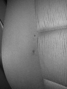

    Случилось неприятное, прожгли сигаретой 2 дырки в сиденье. Подскажите, может кто ремонтировал, где и как, проверенные места. Или что можно сделать самому кроме замены сидений/перетяжки.

    Думаю что только спец ремонт поможет..т.е. перетяжка.

    Не обязательно. Есть специальные технологии заделки повреждений. Я делал проще. Снизу под сидением отрезаешь кусочек ткани и вырезаешь ножницами точно такой же кружок как прожиг. Направление структуры ткани тоже нужно подобрать. В дырку вкладываешь кружок любой ткани на подложку и приклееваешь ее к внутренней стороне обивки. Далее уже приклеивается верхний кружок. Малозаметно получается на велюре, у него ворс многое скрывает. Ну и еще клеем постараться не испачкать сиденье и вокруг дарки. На простой ткани может неполучиться незаметно. Может проще просто нитками не стягивая края прошить. Конечно подобрав при этом цвет ниток. Можно на швейной машинке заделать, но придется снимать обивку.

    а если просто по кругу прошить нитками в цвет сидения=)однозначто надо снимать обшивку))пробуй,потом отпишешь
