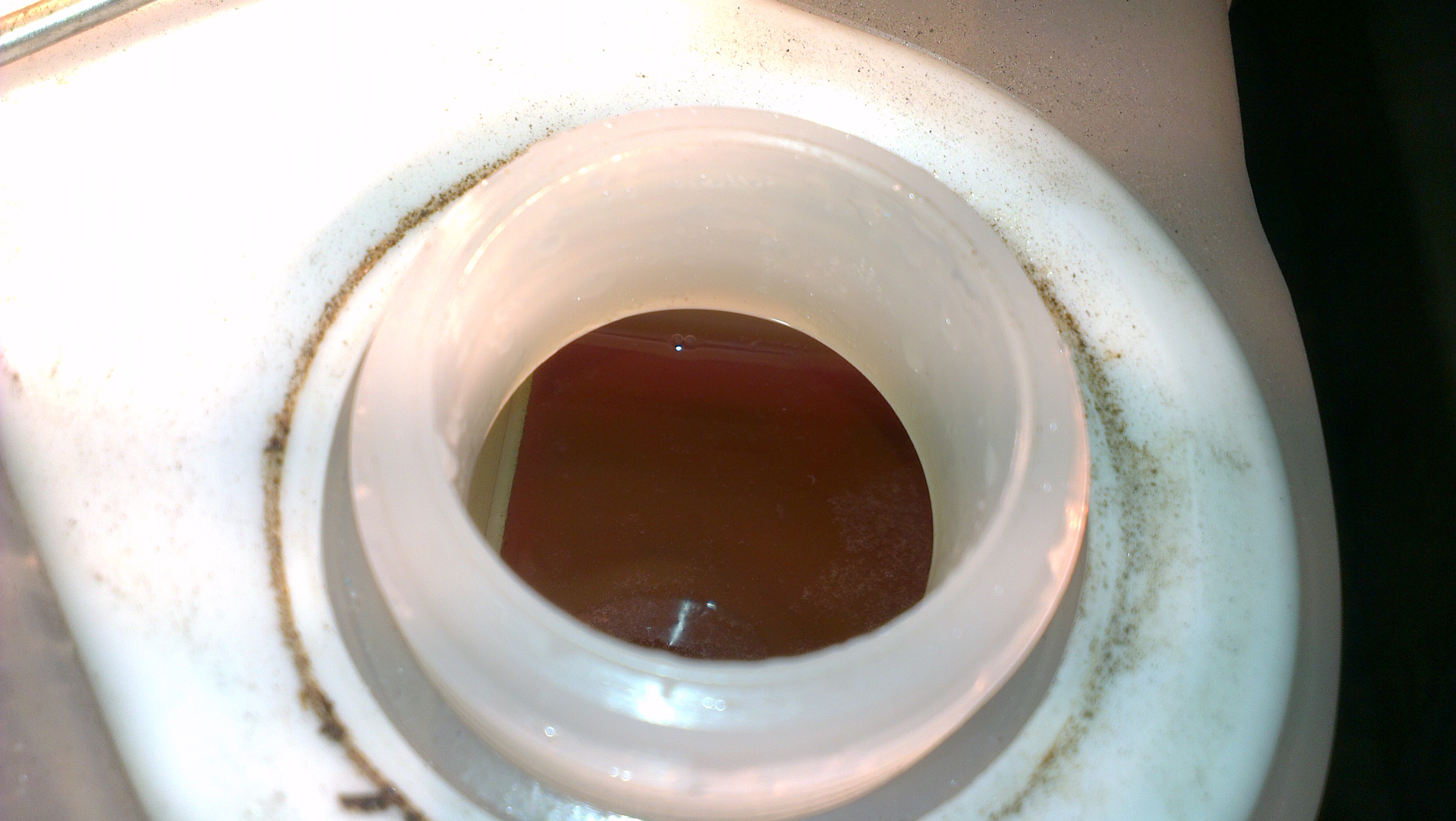

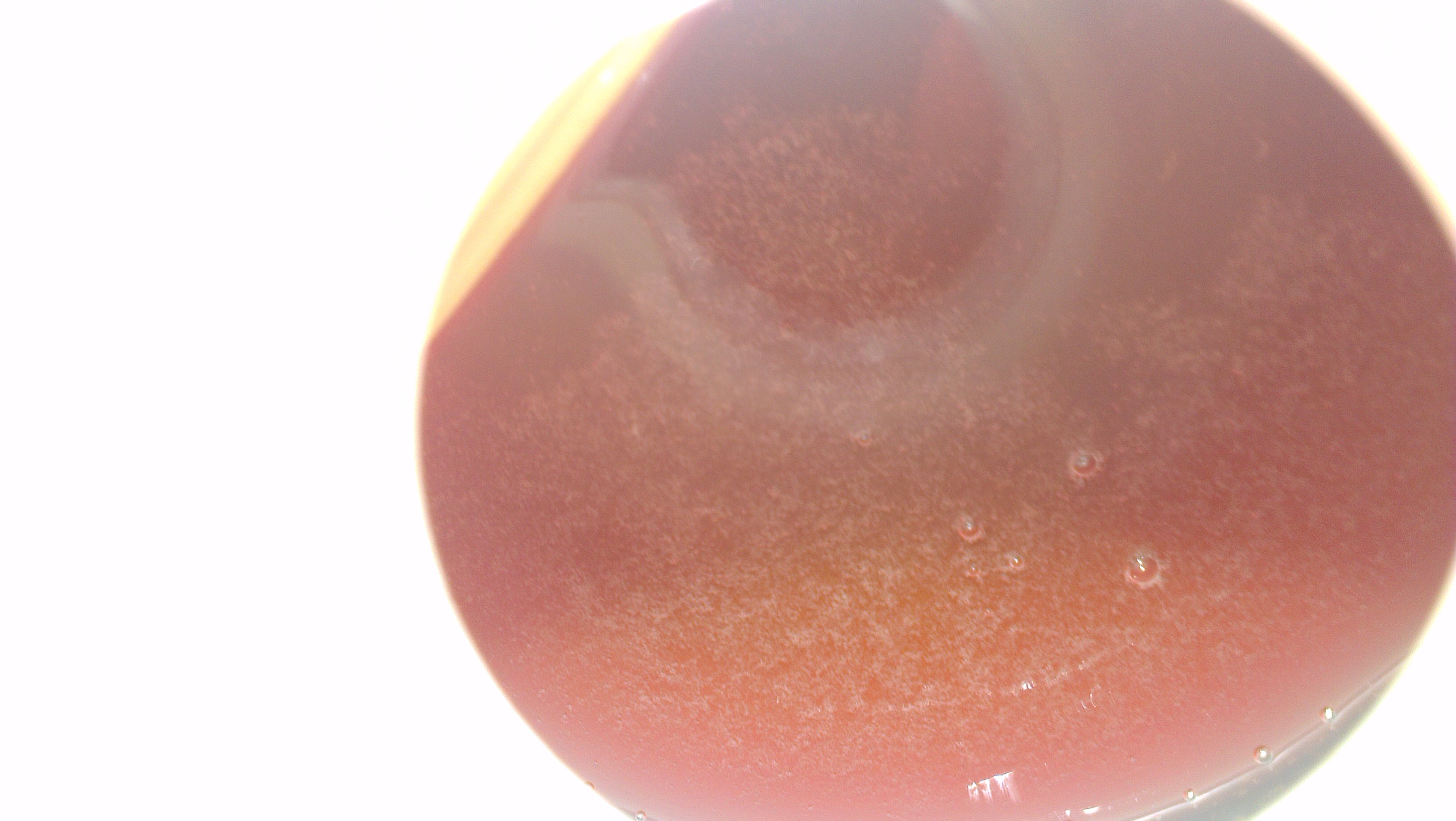

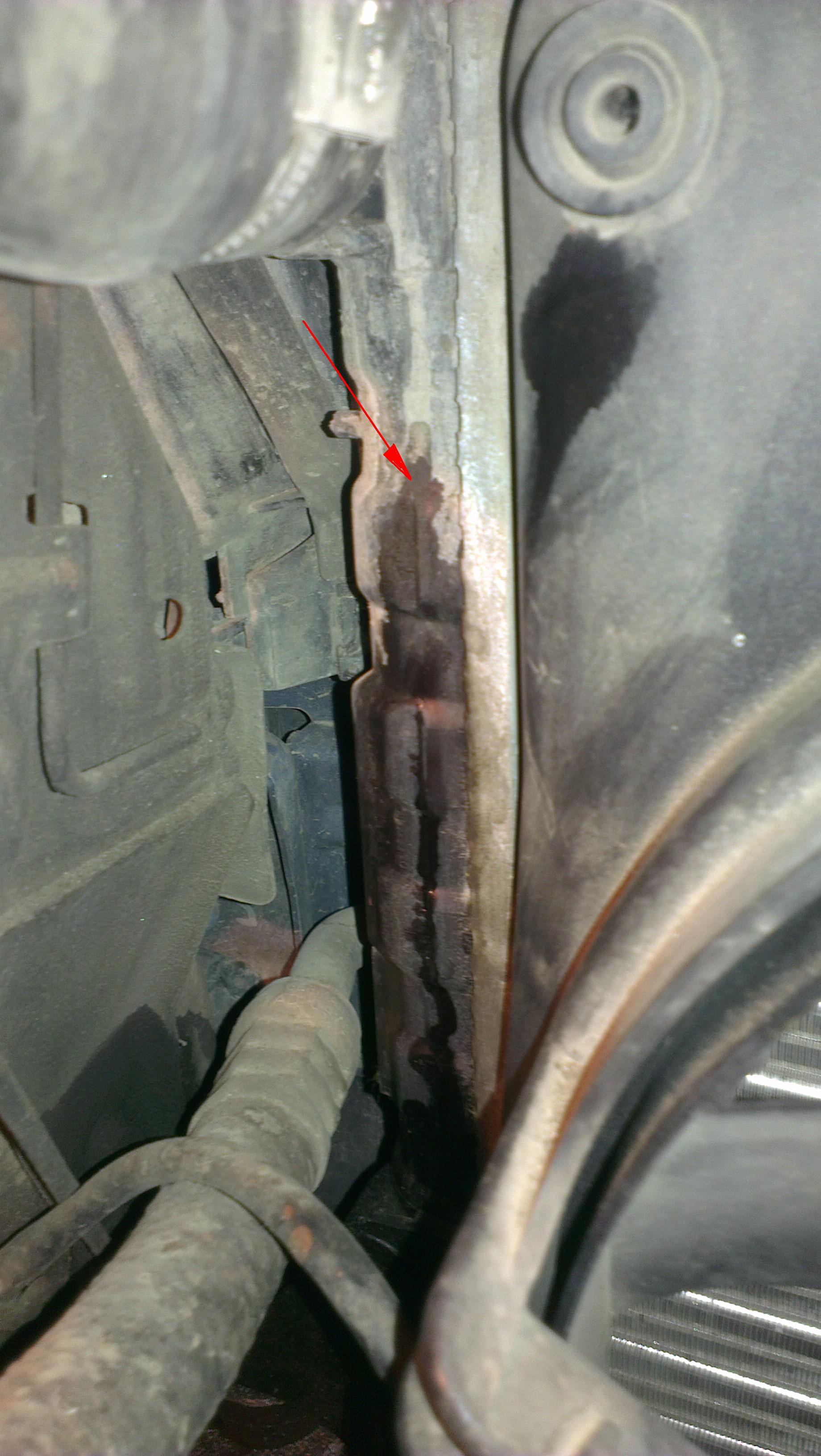

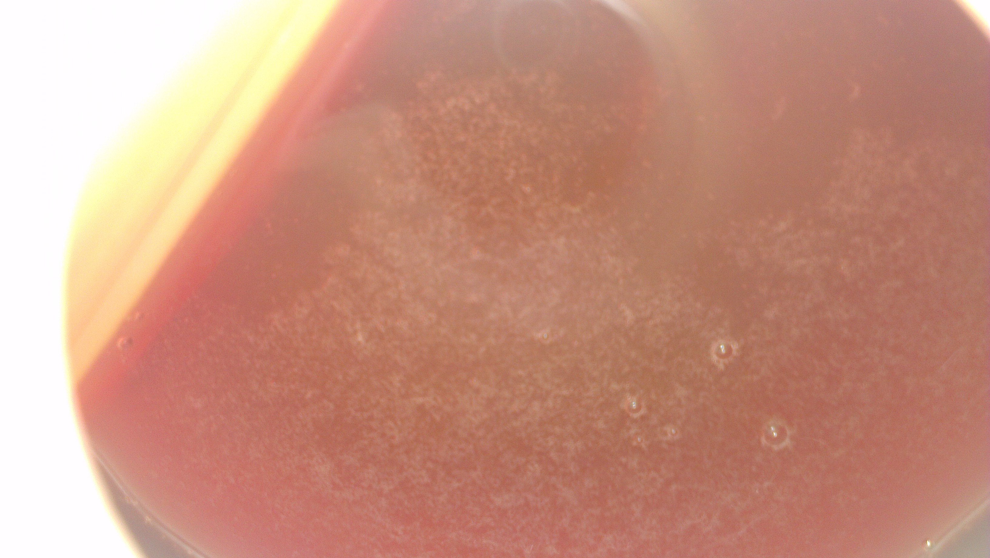

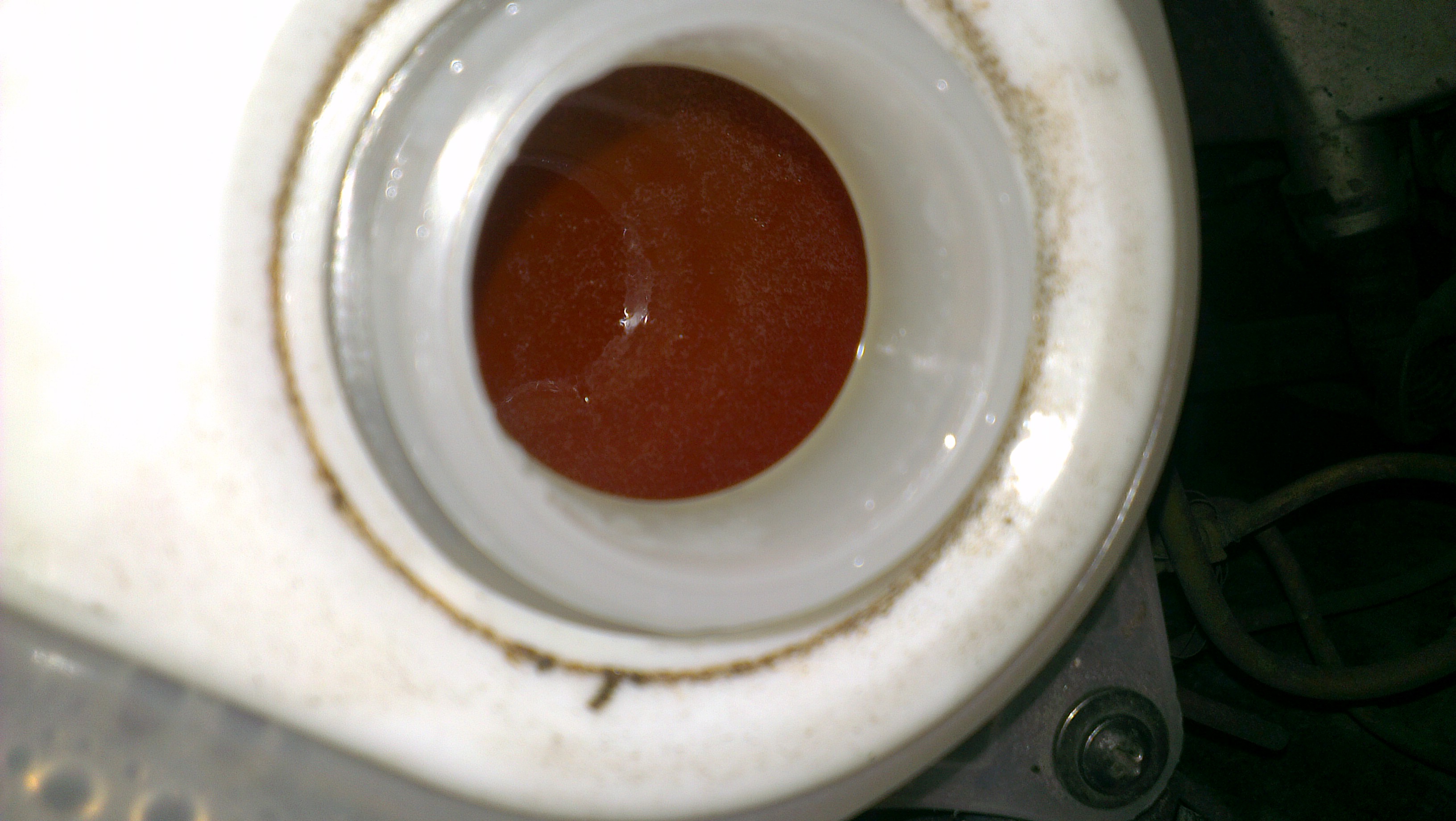

    Всем привет! Вчера внезапно обнаружил течь в радиаторе, на не очень характерном месте-в неком технологическом шве. Радиатор сам в отличном состоянии, хотя ему 5 лет, менялся на дорогой VALEO. Незадолго до этого прохудился расширительный бачок. Всё это навело на мысль, что в системе избыточное давление. На прогретой машине шланги довольно твёрдые, стоит чуть приоткрыть пробку-давление сбрасывается и их можно легко продавливать. Пробка оригинал, никогда не менял. Сегодня ехал на работу, решил пробку не закручивать до упора, а оставить так, чтобы не потерять- в итоге антифриз попёр через верх, хотя уровень был на МИН:shock:. Машину не перегревал, все показатели в норме, эмульсий нет, антифриз не доливаю, свечи в равномерно коричневом нагаре. Но, сегодня утром не запуская мотор открыл пробку расширительного бачка и увидел пузырики в антифризе. После запуска ничего не поменялось, после прогрева и поездки они пропали. Антифриз не мешал, менял часто- год назад последний раз. Помогайте друзья? Что менять? Пробка сломалась? Или просто радиатору пора? Заменить и всё? На сколько должны быть твёрдые шланги при прогреве? Или не должны быть вовсе?

    Нет, не должны быть твердыми - меняй пробку для начала, она должна стравливать избыток давления.

    Пробка срабатывает на 1,2 до 1,5 АТМ. Прежде чем кидаться менять пробку, проверь её на начало открытия.

    Прежде всего проверить именно это.
    тонкий шланг с радиатора глушить, бачок надувать компрессором. По манометру смотреть начало стравливания избытка давления.
    Если крышка в порядке, тогда да - в систему ОЖ попадают ОГ.

    Вообщем вчера сравнил с таким же авто друга(справа). Какие то неприятные выводы напрашиваются((:)
    1. Парит из глушителя больше, чем авто справа, хотя ездили вроде бы одинаково в этот день. При прогазовке льётся вода. Цвет не красный, на вкус не сладкая). Катов у автомобилей нет.
    2. Патрубки твёрдые, но не критично, хотя при взаимозамене крышки-ослабли, стали как у второго авто.
    3. Ну и самое неприятное, это фонтан воздушной пены при прогазовке. Такое ощущение, что завихрение с обратки. У второго авто такого почти нет. Может из дырки радиатора всё это всасывает? Вообщем более подробнее см.видео:
