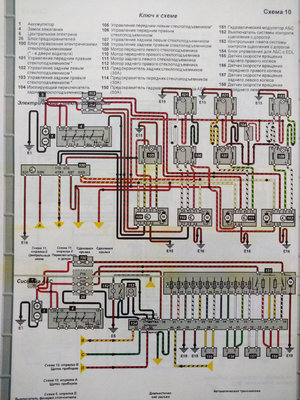

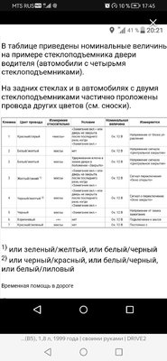

    Здравствуйте, нужна помощь по проводке передних стеклоподъемников на A4 B5 99г.
    История такая, что водитель стеклоподъемник работает в обратную сторону, т.е. нажать кнопку вниз на опускание - он поднимается, и наоборот, кнопка вверх-опускается. И ключом, когда закрываешь машину, так же, пассажирское стекло закрывается, а водительское открывается. И никак не ставился в авто режим. Мне это порядком надоело и решил разобраться с этим.

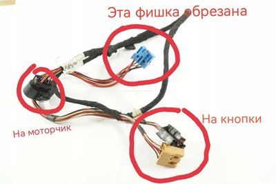

    Вскрыл обшивку двери, там все хорошо, а вот в ногах какой-то колхоз. Фишка обрезана и провода просто скручены. Предполагаю, что там что-то напутано.
    Итак: Там имеется 8 проводов, а именно :
    1. Коричневый - Коричневый (Масса)
    2. Красно-зелёный - Красно-зелёный ( +)
    3. Чёрный - черный (зажигание)
    4. Красно-чёрный - Красно-чёрный (комфорт опускание)
    5. Черно-зеленый-черно-зеленый(пасс. кнопка)
    6. Белый - белый (пасс. Кнопка)
    7. Красно-серый - черно-желтый(+ активация работы)
    8. Бело-жёлтый - красно-серый (комфорт поднятие)
    Меня смущает 7 и 8 пункт, но если поменять местами и сделать красно-серый - красно-серый и бело-желтый-черно-желтый, то вообще ничего не работает. Каких-то левых проводов не обнаружено.
    Может у кого-то есть возможность посмотреть, как там все должно быть или по схеме посмотреть
