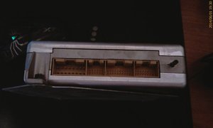

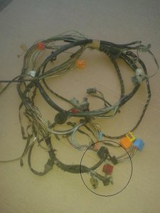

    на мозги 2,6/2,8 нет одного разъема - их 4 шт разного цвета
    не стоит вводить в заблуждение по поводу разъемов ЭБУ(см выше).
    На первом фото - ЭБУ со стороны разъемов, правда от 2,6, но разъемы точно такие же( распиновка разумеется другая).
    На другом фото овалом выделены разъемы на ЭБУ(либо похожие). По идее такие же разъемы должны быть и на косе с фото№9.
    Я непосредственно менял проводку на А100, возможно на А80 коса моторная нескольо отличается, но по разъемам на мозги различий точно нет. И напоследок для примера выжимка из эльзы, на стр 2 разъемы А, В, С, D, - это как раз на ЭБУ.
