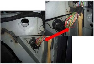

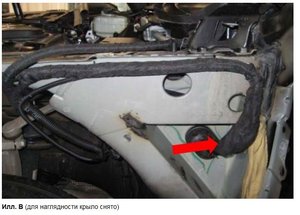

    Yack, Вам же сказали как можно прокинуть
    ps: найти место повреждения, восстановить оригинальный провод, а не заниматься подобным
    pss: возможно не только он поврежден, могут отваливаться в этом же месте и остальные

    Снимать крыло не нужно, достаточно подкрылка.
