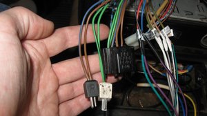

    Добры день.
    Подключаю магнитолу.
    Задние провода есть в количестве трёх штук (красный, синий, черный). Идёт на переключатель на задней полке. Минус общий, что не приемлемо на современных мафонах. Для этих целей пущен отдельный минус с правой задней колонки. Тут вопросов нет, всё поянтно.
    Передние провода тоже есть, но похоже они не штатные (на фото их видно, они оранженые и коричневые).
    С питанием не всё так понятно. Есть разъём, к которому была подключена предыдущая магнитола. Там следующие провода по цветам(два коричневых в одну фишку - масса, красно-синий один - постоянный плюс с аккумулятора, два серо-синих - появляется 12в при включенных габаритах).
    Предполагаю что это питания чего-то другого, подскажите кто знает.

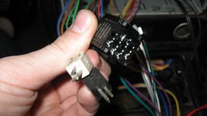

    Также есть фишка большая (на фото) в ней 4 провода которые идут на две маленькие фишки с R и L надписями. Подскажите для чего они, там длинна то всего 30 см примерно. Так же в этой фишке есть ещё одна масса (коричневый) и провод на котором появляется питание только при повороте ключа (черно-синий или сине-черный), можно ли его использовать для магнитолы?
    з.ы.Так то я его попробовал подключать к магнитоле, работает так как должно работать. Но вопрос можно ли так всё же волнует.
    Ребята сильно не ругайтесь, машину отец отдал недавно, проводку только изучаю. Схемы пробовал читать, но провода по магнитоле вообще не совпадают, есть две книги 1996 и 1998 года.
