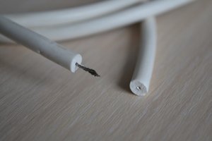

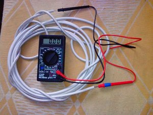

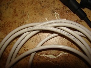

    Идешь к неонщикам и покупаешь у них кабель метражом.
    А затем делаешь из него себе чуть ли не вечные провода. )))

    Высоковольтный, как правило в силиконовой изоляции. Минусы, его сопротивление минимально и могут быть помехи для радио, плюсы, его сопротивление опять же минимально и искра будет ломовая:)

    Ну типа такого:

    Тоже думаю взять в всунуть в свои наконечника
