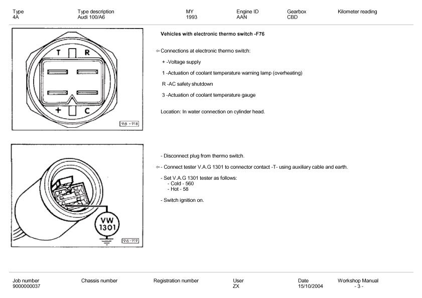

    Всем здоровья,нужна помощь ваша не ругаитесь только,купил б4 2.6 л, и датчик температуры не показывает на приборе, приборку проверили работает, а сам датчик стоит 1-контактный к нему подсоединили один провод бело-синий а там без штекера 4-проводки чёрно-синий кажется + хотел подключить каратнуло сразу понял что плюс что делать как не поиму помогите пожалуйста.Старый хозяйн не знает он без показания температуры ездил

    Ну так если хочешь сделать, то делай, как должно быть. Купить датчик 3-х или 4-х контактный и разъём на него.
    Подключить по нижней схеме. Если датчик 3-х, то питание не используется.
