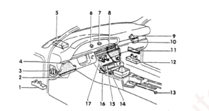

    Приветствую всех! Кто подскажет, в каком разъеме за полкой под рулём находится провод (масса) от кнопки ручника?

  6. iokiok
    iokiok Адмирал второго космического флота
    13 июн 2013
    2.442
    Ауди-100 1993, AAR
    от кнопки под ручником - 6 контакт шестиконтактного черного штекера (номер один на коннектор-стейшн 3) - этот стейшн здесь под номером 17

    Это он что ли цельный от кнопки до красной фишки на приборке идёт?

    Значит буду дербанить красный разъём приборки
  14. Alekc
    Alekc Живу я здесь
    30 сен 2009
    1.714
    A6 2.0 ABK 96 МКПП
    Так и сделал, отследил подальше от красного разъёма приборки 4й проводок (серый с жёлтой полоской) и подключился к нему
