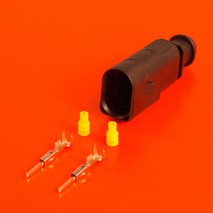

    Маловероятно, что он будет выглядеть так, уплотняющие резинки(жёлтые),пины и пыльник сзади идут отдельными номерами(их я не знаю)под номером 1J0973802 просто будет корпус разъёма(чёрный который),а там Бог его знает, может всё и в сборе.

    У кого можно узнать более конкретно, в интернете фото везде разные.
    там внутри еще цветная вставка, которую я так не смог достать

    Только что заказывал нечто подобное,пришёл пустой разъём.(вставка, розовая есть и всё)

    теперь ситуация ясна, нужны еще провода с контактами
    000979020E
    Судя по всему вот оно.

    А жёлтые резинки, а пыльник(гофрированный)нашёл?

    пыльник вроде цел а вот резиночки не нашел...

    Без них кирдык....контакты быстро загниют.

    Вот пришел разъем и 2 проводка, резинки не заказывал, если что решил все силиконом от влаги закрою, вставил проводки до щелчка, дальше не лезут, в ответный разъем не хотят защелкиваться, 15 минут покрутил попытался подогнуть, бесполезно, не могу понять что я сделал не так, не защелкивается 3-4мм тоесть много.
    Выкладываю фото, контакты выпирают на 1мм за эту цветную площадку, что делать?
