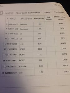

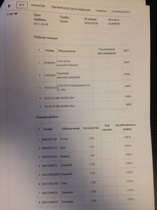

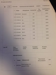

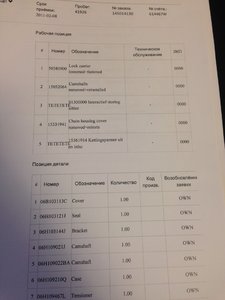

    Доброго времени суток! Рассматриваю покупку a4 b8 1.8tfsi. Начитавшись форумов про масложор, решил загнать машинку к официалам узнать историю обслуживания. В частности менялась ли поршневая по гарантии. В итоге диллер сказал, что меняли поршневую вместе с цепью. Попросил у него распечатку по проделанной работе (смотри фото). Собственно запчастей связанных с поршневой я не нашел. Диллер говорит, что не всегда указываются все детали (Бывает ли такое, может кто сталкивался?).
    Плюс смутило то, что в списке замененных деталей есть распредвалы. По ним диллер говорит была отзывная компания. Никакой информации по отзывной компании я не нашел. Вопрос - почему их меняли?

    если поршневая не меняна то такое возможно только если в масло попадает топливо (льёт форсунка)
