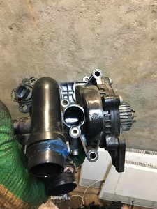

    Рапортую, снял помпу сам, а течь всё там же. То есть из под крышки термостата. Сама крыльчатка безо всяких следов антифриза.
    Кто подскажет, оригинальный корпус идёт в сборе с термостатом или отдельно?

    A4 B8 1.8 TFSI 08
    С термостатом идёт помпа в сборе, корпуса отдельно нет.

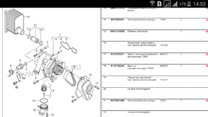

    Вощем изучаю этот вопрос!у когото на б8 элеетронный террмостат с шестеренками..а у когото обычный с пружинкой как на классике)
    У меня пробивается второй варик...
    Значит замена 2.600 новый ориг и некак не 18 за электронный...
    Подтвердите?
    http://www.elcats.ru/audi/Parts.aspx?Mdl=381590d4-44d5-4773-accf-099638b564e5&SubId=1DC0049C
    Под n9..

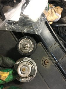

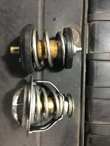

    Занялся я этим вопросом . Снял впуск для легкого доступа к помпе (заодно клопы почистить и колечки тефлоновые поменять -дорого(()
    Вошём купил термостат отдельно за 2.600 но он оказался не тот их всего 3 версии а б с - если с резинками на концах то б!!! Я купил с((
