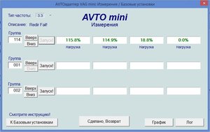

    Всем привет!
    Подскажите пожалуйста, во всей куче пересмотренной инфы имеется только размноженное :
    Подключить VAG-COM, открыть Двигатель, 115 канал. Посмотреть, набирается ли давление запрашиваемое (одно окно - запрос, следующее - реальное давление).
    Посмотреть 114 канал - когда двигатель выходит на наддув, % срабатывания вестгейта должен быть не больше 80ти. Если за 80% выходит, то значит уже турбочка из последних сил старается.
    И, что-то не очень понятно...
    На моём скрине 114группа, обороты около 3000. Что-то мне кажется, что у меня, что-то не всё в порядке.
    Ошибки только по второй лямбде. Едет, вроде, нормально. Правда я не знаю, как должен нормально ездить эта машина:shuffle:
