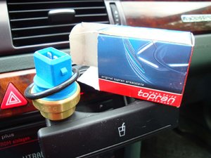

  10. Miablo
    Miablo Живу я здесь
    9 июн 2009
    2.458
    зеленый Audi Allroad 2002г.в. 2.7Т ARE, аутомат

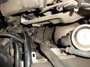

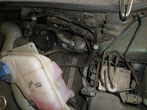

    Вот и я поменял датчик. Все оказалось достаточно просто: 15 минут ожидания, чтоб мотор немного остыл и 10 минут работы: откручиваем и осторожно отодвигаем расширительный бачок, отсоединяем гофротрубку (предварительно сняв с нее термозащиту, она на кнопках) от "блестящего бочонка" (не знаю как он правильно зовется :chainik:) отводим ее наверх и вуаля - датчик виден. Вынимаем защелку, меняем и собираем все в обратном порядке. На фото старый датчик зеленого цвета, новый - синего. Вытекло около стакана антифриза. Теперь, когда глушу машину, афтекулинг срабатывает сразу, даже если датчик на приборке показывает 90 градусов. При возвращении вижу 90 или даже чуть меньше :) спасибо всем за советы и руководство к действию!
