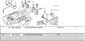

    Небольшая поправочка на счет номера кольца для термореле 3A (управление афтекулингом) - кольцо именно N90380002 (размер [FONT=&quot]24X3[/FONT] указан в Elcats), а размер кольца N90316802 - [FONT=&quot]19,6X3,65[/FONT]
      44,9 КБ
      310

    совершенно справедливо, одна запчасть не может иметь два номера!
  5. Leonid333
    Leonid333 Живу я здесь
    5 ноя 2009
    1.176
    ВАЗ 21099
    во блин, прошу прощения, невнимателен...
    размеры, по идее диаметр на толщину , а датчики то визуально одинаковые....

    Какие то непонятки с кольцом. Сегодня брал в авто-z, именно N90380002 для датчика оч большое, или продавец обшибся. Дал мне кольцо febi - 12409, встало как родное.
    А датчик 357919369F ориг. почему то черного цвета, с зеленой полосочкой, а снял зеленый. Поставил все. Осталось проверить систему, т.к. сразу не удалось нагреть до кондиции.

    блин, и у меня с кольцом подстава :laugh: долго стоял в офисе Экзиста и думал, почему датчик проходит сквозь прокладку со свистом :laugh:
