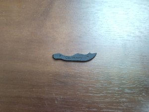

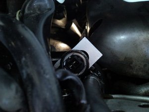

    Я тоже датчик сегодня поставил,только еще не проверял,ох и на мудохался я ним,верней с пластмассовым креплением,сломал пополам,пришлось на фрезере из 2 мм алюминия новую резать.Во че осталось от нее.

  12. Dzuba
    Dzuba Старожил
    8 дек 2008
    13.387
    ALLROAD 2.7Т мкпп
    Саш, а как до него долезть? Сверху возможно? А то походу мне тоже надо будет менять. Кстати какая стоймость?
  13. Жексон
    Жексон *******
    7 сен 2009
    6.116
    бачек в сторону, с блестючей банки сняли трубку толстую, и вот он как на ладони
  14. Жексон
    Жексон *******
    7 сен 2009
    6.116
    Не оригинал 390 р

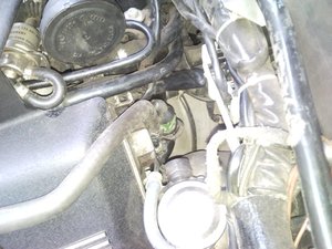

  15. Foxxx81
    Foxxx81 Завсегдатай
    3 ноя 2009
    735
    AUDI ALLROAD 2.7
    Бочек отвернешь и увидишь его,у него разъем зеленого цвета,407 рублей,брал в экзисте.
      185,3 КБ
      363
  16. Dzuba
    Dzuba Старожил
    8 дек 2008
    13.387
    ALLROAD 2.7Т мкпп
    А что тогда за дачкик находится на радиаторе? Чет я совсем запутался.
  17. Foxxx81
    Foxxx81 Завсегдатай
    3 ноя 2009
    735
    AUDI ALLROAD 2.7
    Я так думаю один отвечает когда зажигание включено,а другой за работу авто кулинга.
  18. Dzuba
    Dzuba Старожил
    8 дек 2008
    13.387
    ALLROAD 2.7Т мкпп
    Надо бы чтоб кто то знающий пояснил что к чему и как, я думаю не один я запутался во всем этом. Потому как есть датчик тот что ты мне указал, есть еще снизу на радиаторе, а есть еще блок управления всего этого. Так вот понять как что и кем управляется и по какому принципу устроена вся эта система.
  19. Foxxx81
    Foxxx81 Завсегдатай
    3 ноя 2009
    735
    AUDI ALLROAD 2.7
    Да,не плохо было бы знать как это все работает,кто знает, разъясните?:shock:
  20. a200tq
    a200tq Старожил
    29 авг 2007
    5.288
    A200 88г.
    Так а чего тут обьяснять? становимся лицом к лицу к машине, смотрим на моторный отсек. Слева внизу в нижнем патрубке радиатора датчик с 4 контактной фишкой-включение 1 и 3 скорости вентиляторов ПРИ ЕЗДЕ, т.е. зажигание включено. Справа за головкой блока в водяном коллекторе-датчик с двухконтактным разъёмом. Это-датчик афтеркулинга, работет ПРИ ВЫКЛЮЧЕННОМ ЗАЖИГАНИИ, т.е. как раз при выключенном моторе.Слева за головкой блока 4 контактный датчик температуры-на мозги и на стрелку, два в одном корпусе. Все примитивно до безобразия, собственно никаких отличий от предшественников типа 2.2т нету, кроме электронного блока включения вентиляторов вместо двух релющек. Все.
