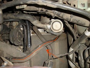

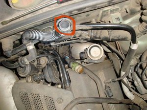

  18. Jerico
    Jerico Живу я здесь
    15 авг 2011
    1.146
    A6 C5, 99гв, ARJ
    я понимаю, что тема старая, но всетаки помогите, пожалуйста. есть 2 вопроса -
    это фоторгафии из этого же раздела. стрелками я пометил:
    -на первом фото - куда идет этот шланг - у меня он из расшерительного бачка торчит на 2 см и обрезан (((
    -как отсоединить эту трубку, что бы не смолать крепление?у меня не получается. только трескается - боюсь сломать.
  19. Dronchic
    Dronchic Живу я здесь
    12 мар 2010
    1.076
    ALLROAD 2.5TDi
    Первое так и должно быть, перелив антифриза.
    Второе зачем отсоединять, это подача вторичного воздуха, снимешь, получишь ошибку при заведенном авто.
