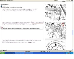

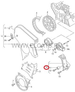

    При замене ремня, рекомендуется менять и сам натяжитель ремня ГРМ, выше на рисунке под №9, но в силу его стоимости в 3300 и наличия ролика в комплекте ремня №12, я естественно поменял только ролик натяжителя. В инструкции написано вдавить аккуратно и плавно демпфер натяжителя в корпус и зафиксировать (каким то там ключом), по факту я попробовал его вдавить, но т.к. он не поддавался, я поставил натяжной ролик, так как стоял старый и не вдавливая демпфер, а именно вот так, рис ниже под №1, также стоял старый ролик.

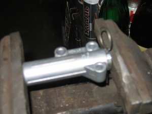

    Итак решение данной проблемы: Большинством голосов было определено, что натяжитель ремня ГРМ вдавливается со значительным усилием, на мой взгляд самый разумный способ вдавить натяжитель ремня ГРМ, предложил A.V.S.,
    т.к. это точно позволит его вдавить плавно и наверняка))
    ЦИТАТА:
    можно в тисках,только сжимать надо медленно.

    Осторожно!
    Опасность повреждения натяжителя зубчатого ремня.
    На натяжителе зубчатого ремня оседают масляные пары, его следует сжимать медленно и с равномерным усилием. (с)

  18. a.v.s.
    a.v.s. Завсегдатай
    16 июн 2009
    542
    vw g-3
